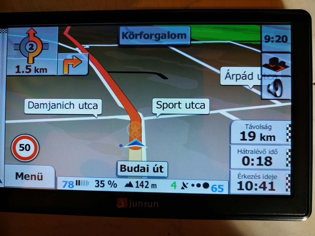

Sziasztok!
NWTEAM, tudom, hogy olvastam róla valahol, mert a pali sok patch csomaggal próbálkozott és mindegyik NAND-Flash hibával leállt neki, majd ráakadt az x985 Rollover Patch-ra, ami viszont rendbe rakta, de nem mentettem ki a linket, csak az infót...
Rákerestem a Junsun-ra és ezt találtam:
https://www.youtube.com/watch?v=vfJI1NQO7fI
Ennek azért van jelentősége, mert ha le letöltöd mind a két csomagot, azaz hármat (az x985-öt is), le tudod ellenőrizni, illetve össze tudod hasonlítani, mindkét csomag (Junsun ROM és x985 Patch) NANDINFO fájlját (megnyitod és az utolsó három bejegyzést figyelve keress egyezést).
Még egy érdekesség, hogy az egyik Angol oldalon ráakadtam az x980-on futtatott xRider Patch jótékony hatásáról szóló infóra.
U.i.: még egy infó a Junsun-hoz, de nem Junsun, hanem xGody 886 7", ami a Junsun alapjaira épült, viszont ahhoz meg a FREEWAY SX series Patch csomagot javasolják...
Hangsúlyozom, hogy egyiket sem teszteltem, ezért a fenti infó csak pletyka szinten kezelendő!

@webress Természetesen, ha van patch akkor megosztom. Addig itt vannak a Junsun D100 romok:
Van a telepítés menetéről egy youtube link is mellékelve... Több videojuk is van különböző Junsun navik konfigjáról...
Nekem a Desktop ikonos rom van fent amelyikben a grafikus felületről elérhető a WinCe asztal. Azt, hogy a többitől a desktop ikon hiányán felül mi a különbség sajnos nem igazán tudom.
https://my.pcloud.com/publink/show?code=XZvcBz7ZmMmnpLFxexh4WR60Cll6RfaFpjDVVan a telepítés menetéről egy youtube link is mellékelve... Több videojuk is van különböző Junsun navik konfigjáról...

NWTEAM, Köszönöm! Jó "kis" csomag (150MB.), infóval, mindennel, királyos, bearchiválom.
@Mozsafa
Írtam, hogy nem teszteltem ezért, mint "a pap mondja a sokadik misebor után", szerintem nyugodtan ráengedheted, mert sem a rendszerben, sem pedig egyéb másban nem tehet kárt, hiszen a józan ész szerint csak a holdakkal azaz a dátum és időbeállítással kell foglalkoznia...
Ha neki akarsz állni szólj, mert pár fontos, sőt nélkülözhetetlen dolgot le kell írjak a sikered érdekében.
Megjegyzés: a Full mentésnek akkor van értelme, ha mindazt a PC-vel összekapcsolva az Eszközközponttal végezteted el, a sima másolgatás is kell, de csak részeredményekhez jó.
@Mozsafa
